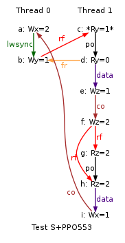

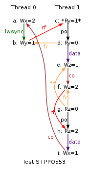

Test S+PPO553
PPC S+PPO553
"Wse LwSyncdWW Rfe PosRR DpDatadW PosWW PosWR PosRR DpDatadW"
Cycle=Rfe PosRR DpDatadW PosWW PosWR PosRR DpDatadW Wse LwSyncdWW
Relax=
Safe=Rfe Wse PosWW PosWR PosRR LwSyncdWW DpDatadW
Prefetch=0:x=F,1:x=W
Orig=Wse LwSyncdWW Rfe PosRR DpDatadW PosWW PosWR PosRR DpDatadW
0:r2=x; 0:r4=y;
1:r2=y; 1:r5=z; 1:r10=x;
 P0           | P1            ;
 li r1,2      | lwz r1,0(r2)  ;
 stw r1,0(r2) | lwz r3,0(r2)  ;
 lwsync       | xor r4,r3,r3  ;
 li r3,1      | addi r4,r4,1  ;
 stw r3,0(r4) | stw r4,0(r5)  ;
              | li r6,2       ;
              | stw r6,0(r5)  ;
              | lwz r7,0(r5)  ;
              | lwz r8,0(r5)  ;
              | xor r9,r8,r8  ;
              | addi r9,r9,1  ;
              | stw r9,0(r10) ;
exists
(x=2 /\ z=2 /\ 1:r1=1)
