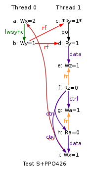

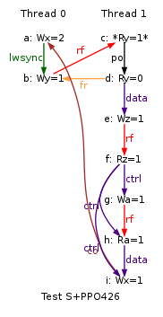

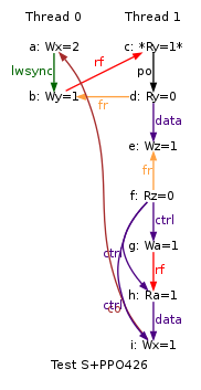

Test S+PPO426
PPC S+PPO426
"Wse LwSyncdWW Rfe PosRR DpDatadW PosWR DpCtrldW PosWR DpDatadW"
Cycle=Rfe PosRR DpDatadW PosWR DpCtrldW PosWR DpDatadW Wse LwSyncdWW
Relax=
Safe=Rfe Wse PosWR PosRR LwSyncdWW DpDatadW DpCtrldW
Prefetch=0:x=F,1:x=W
Orig=Wse LwSyncdWW Rfe PosRR DpDatadW PosWR DpCtrldW PosWR DpDatadW
0:r2=x; 0:r4=y;
1:r2=y; 1:r5=z; 1:r8=a; 1:r11=x;
 P0           | P1             ;
 li r1,2      | lwz r1,0(r2)   ;
 stw r1,0(r2) | lwz r3,0(r2)   ;
 lwsync       | xor r4,r3,r3   ;
 li r3,1      | addi r4,r4,1   ;
 stw r3,0(r4) | stw r4,0(r5)   ;
              | lwz r6,0(r5)   ;
              | cmpw r6,r6     ;
              | beq  LC00      ;
              | LC00:          ;
              | li r7,1        ;
              | stw r7,0(r8)   ;
              | lwz r9,0(r8)   ;
              | xor r10,r9,r9  ;
              | addi r10,r10,1 ;
              | stw r10,0(r11) ;
exists
(x=2 /\ 1:r1=1)
