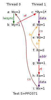

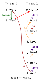

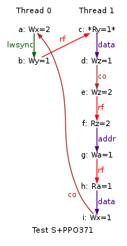

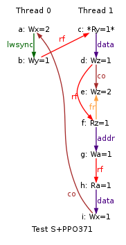

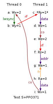

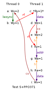

Test S+PPO371
PPC S+PPO371
"Wse LwSyncdWW Rfe DpDatadW PosWW PosWR DpAddrdW PosWR DpDatadW"
Cycle=Rfe DpDatadW PosWW PosWR DpAddrdW PosWR DpDatadW Wse LwSyncdWW
Relax=
Safe=Rfe Wse PosWW PosWR LwSyncdWW DpAddrdW DpDatadW
Prefetch=0:x=F,1:x=W
Orig=Wse LwSyncdWW Rfe DpDatadW PosWW PosWR DpAddrdW PosWR DpDatadW
0:r2=x; 0:r4=y;
1:r2=y; 1:r4=z; 1:r9=a; 1:r12=x;
 P0           | P1              ;
 li r1,2      | lwz r1,0(r2)    ;
 stw r1,0(r2) | xor r3,r1,r1    ;
 lwsync       | addi r3,r3,1    ;
 li r3,1      | stw r3,0(r4)    ;
 stw r3,0(r4) | li r5,2         ;
              | stw r5,0(r4)    ;
              | lwz r6,0(r4)    ;
              | xor r7,r6,r6    ;
              | li r8,1         ;
              | stwx r8,r7,r9   ;
              | lwz r10,0(r9)   ;
              | xor r11,r10,r10 ;
              | addi r11,r11,1  ;
              | stw r11,0(r12)  ;
exists
(x=2 /\ z=2 /\ 1:r1=1)
