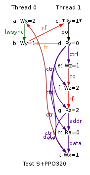

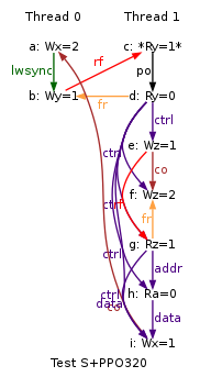

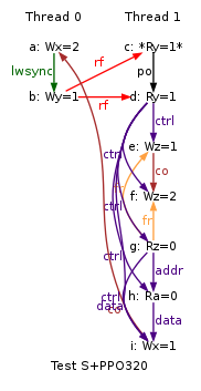

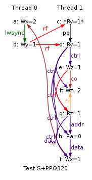

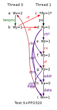

Test S+PPO320
PPC S+PPO320
"Wse LwSyncdWW Rfe PosRR DpCtrldW PosWW PosWR DpAddrdR DpDatadW"
Cycle=Rfe PosRR DpCtrldW PosWW PosWR DpAddrdR DpDatadW Wse LwSyncdWW
Relax=
Safe=Rfe Wse PosWW PosWR PosRR LwSyncdWW DpAddrdR DpDatadW DpCtrldW
Prefetch=0:x=F,1:x=W
Orig=Wse LwSyncdWW Rfe PosRR DpCtrldW PosWW PosWR DpAddrdR DpDatadW
0:r2=x; 0:r4=y;
1:r2=y; 1:r5=z; 1:r10=a; 1:r12=x;
 P0           | P1             ;
 li r1,2      | lwz r1,0(r2)   ;
 stw r1,0(r2) | lwz r3,0(r2)   ;
 lwsync       | cmpw r3,r3     ;
 li r3,1      | beq  LC00      ;
 stw r3,0(r4) | LC00:          ;
              | li r4,1        ;
              | stw r4,0(r5)   ;
              | li r6,2        ;
              | stw r6,0(r5)   ;
              | lwz r7,0(r5)   ;
              | xor r8,r7,r7   ;
              | lwzx r9,r8,r10 ;
              | xor r11,r9,r9  ;
              | addi r11,r11,1 ;
              | stw r11,0(r12) ;
exists
(x=2 /\ z=2 /\ 1:r1=1)
