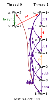

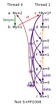

Test S+PPO308
PPC S+PPO308
"Wse LwSyncdWW Rfe DpCtrldW PosWR DpCtrldW PosWR DpAddrdR DpDatadW"
Cycle=Rfe DpCtrldW PosWR DpCtrldW PosWR DpAddrdR DpDatadW Wse LwSyncdWW
Relax=
Safe=Rfe Wse PosWR LwSyncdWW DpAddrdR DpDatadW DpCtrldW
Prefetch=0:x=F,1:x=W
Orig=Wse LwSyncdWW Rfe DpCtrldW PosWR DpCtrldW PosWR DpAddrdR DpDatadW
0:r2=x; 0:r4=y;
1:r2=y; 1:r4=z; 1:r7=a; 1:r11=b; 1:r13=x;
 P0           | P1              ;
 li r1,2      | lwz r1,0(r2)    ;
 stw r1,0(r2) | cmpw r1,r1      ;
 lwsync       | beq  LC00       ;
 li r3,1      | LC00:           ;
 stw r3,0(r4) | li r3,1         ;
              | stw r3,0(r4)    ;
              | lwz r5,0(r4)    ;
              | cmpw r5,r5      ;
              | beq  LC01       ;
              | LC01:           ;
              | li r6,1         ;
              | stw r6,0(r7)    ;
              | lwz r8,0(r7)    ;
              | xor r9,r8,r8    ;
              | lwzx r10,r9,r11 ;
              | xor r12,r10,r10 ;
              | addi r12,r12,1  ;
              | stw r12,0(r13)  ;
exists
(x=2 /\ 1:r1=1)
