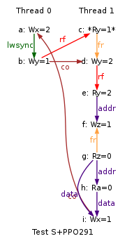

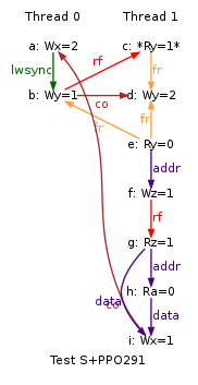

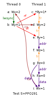

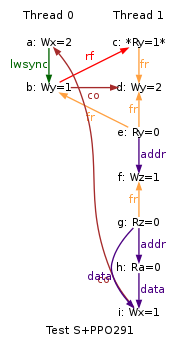

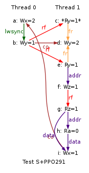

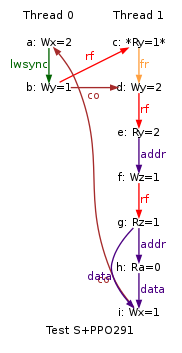

Test S+PPO291
PPC S+PPO291
"Wse LwSyncdWW Rfe PosRW PosWR DpAddrdW PosWR DpAddrdR DpDatadW"
Cycle=Rfe PosRW PosWR DpAddrdW PosWR DpAddrdR DpDatadW Wse LwSyncdWW
Relax=
Safe=Rfe Wse PosWR PosRW LwSyncdWW DpAddrdW DpAddrdR DpDatadW
Prefetch=0:x=F,1:x=W
Orig=Wse LwSyncdWW Rfe PosRW PosWR DpAddrdW PosWR DpAddrdR DpDatadW
0:r2=x; 0:r4=y;
1:r2=y; 1:r7=z; 1:r11=a; 1:r13=x;
 P0           | P1              ;
 li r1,2      | lwz r1,0(r2)    ;
 stw r1,0(r2) | li r3,2         ;
 lwsync       | stw r3,0(r2)    ;
 li r3,1      | lwz r4,0(r2)    ;
 stw r3,0(r4) | xor r5,r4,r4    ;
              | li r6,1         ;
              | stwx r6,r5,r7   ;
              | lwz r8,0(r7)    ;
              | xor r9,r8,r8    ;
              | lwzx r10,r9,r11 ;
              | xor r12,r10,r10 ;
              | addi r12,r12,1  ;
              | stw r12,0(r13)  ;
exists
(x=2 /\ y=2 /\ 1:r1=1)
