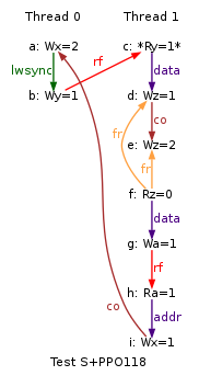

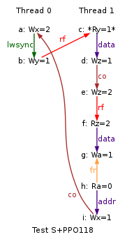

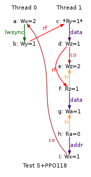

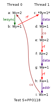

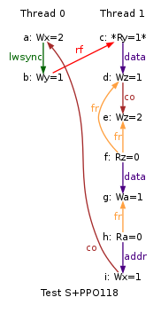

Test S+PPO118
PPC S+PPO118
"Wse LwSyncdWW Rfe DpDatadW PosWW PosWR DpDatadW PosWR DpAddrdW"
Cycle=Rfe DpDatadW PosWW PosWR DpDatadW PosWR DpAddrdW Wse LwSyncdWW
Relax=
Safe=Rfe Wse PosWW PosWR LwSyncdWW DpAddrdW DpDatadW
Prefetch=0:x=F,1:x=W
Orig=Wse LwSyncdWW Rfe DpDatadW PosWW PosWR DpDatadW PosWR DpAddrdW
0:r2=x; 0:r4=y;
1:r2=y; 1:r4=z; 1:r8=a; 1:r12=x;
 P0           | P1               ;
 li r1,2      | lwz r1,0(r2)     ;
 stw r1,0(r2) | xor r3,r1,r1     ;
 lwsync       | addi r3,r3,1     ;
 li r3,1      | stw r3,0(r4)     ;
 stw r3,0(r4) | li r5,2          ;
              | stw r5,0(r4)     ;
              | lwz r6,0(r4)     ;
              | xor r7,r6,r6     ;
              | addi r7,r7,1     ;
              | stw r7,0(r8)     ;
              | lwz r9,0(r8)     ;
              | xor r10,r9,r9    ;
              | li r11,1         ;
              | stwx r11,r10,r12 ;
exists
(x=2 /\ z=2 /\ 1:r1=1)
