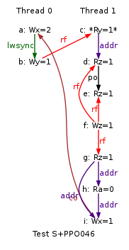

Test S+PPO046
PPC S+PPO046
"Wse LwSyncdWW Rfe DpAddrdR PosRR PosRW PosWR DpAddrdR DpAddrdW"
Cycle=Rfe DpAddrdR PosRR PosRW PosWR DpAddrdR DpAddrdW Wse LwSyncdWW
Relax=
Safe=Rfe Wse PosWR PosRW PosRR LwSyncdWW DpAddrdW DpAddrdR
Prefetch=0:x=F,1:x=W
Orig=Wse LwSyncdWW Rfe DpAddrdR PosRR PosRW PosWR DpAddrdR DpAddrdW
0:r2=x; 0:r4=y;
1:r2=y; 1:r5=z; 1:r11=a; 1:r14=x;
 P0           | P1               ;
 li r1,2      | lwz r1,0(r2)     ;
 stw r1,0(r2) | xor r3,r1,r1     ;
 lwsync       | lwzx r4,r3,r5    ;
 li r3,1      | lwz r6,0(r5)     ;
 stw r3,0(r4) | li r7,1          ;
              | stw r7,0(r5)     ;
              | lwz r8,0(r5)     ;
              | xor r9,r8,r8     ;
              | lwzx r10,r9,r11  ;
              | xor r12,r10,r10  ;
              | li r13,1         ;
              | stwx r13,r12,r14 ;
exists
(x=2 /\ 1:r1=1)
