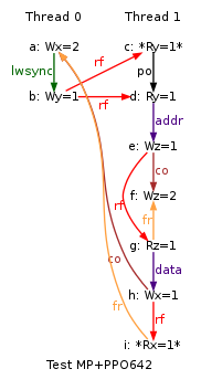

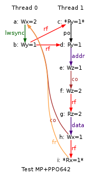

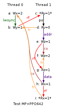

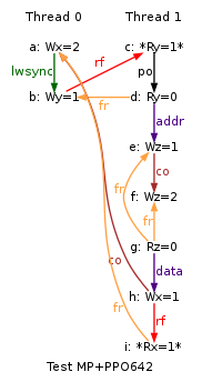

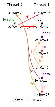

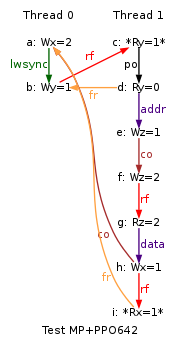

Test MP+PPO642
PPC MP+PPO642
"Fre LwSyncdWW Rfe PosRR DpAddrdW PosWW PosWR DpDatadW PosWR"
Cycle=Rfe PosRR DpAddrdW PosWW PosWR DpDatadW PosWR Fre LwSyncdWW
Relax=
Safe=Rfe Fre PosWW PosWR PosRR LwSyncdWW DpAddrdW DpDatadW
Prefetch=1:x=T
Com=Rf Fr
Orig=Fre LwSyncdWW Rfe PosRR DpAddrdW PosWW PosWR DpDatadW PosWR
0:r2=x; 0:r4=y;
1:r2=y; 1:r6=z; 1:r10=x;
 P0           | P1             ;
 li r1,2      | lwz r1,0(r2)   ;
 stw r1,0(r2) | lwz r3,0(r2)   ;
 lwsync       | xor r4,r3,r3   ;
 li r3,1      | li r5,1        ;
 stw r3,0(r4) | stwx r5,r4,r6  ;
              | li r7,2        ;
              | stw r7,0(r6)   ;
              | lwz r8,0(r6)   ;
              | xor r9,r8,r8   ;
              | addi r9,r9,1   ;
              | stw r9,0(r10)  ;
              | lwz r11,0(r10) ;
exists
(x=2 /\ z=2 /\ 1:r1=1 /\ 1:r11=1)
