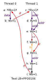

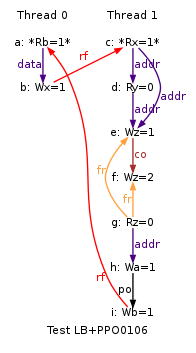

Test LB+PPO0106
PPC LB+PPO0106
"PodWW Rfe DpDatadW Rfe DpAddrdR DpAddrdW PosWW PosWR DpAddrdW"
Cycle=Rfe DpAddrdR DpAddrdW PosWW PosWR DpAddrdW PodWW Rfe DpDatadW
Relax=
Safe=Rfe PosWW PosWR Pod*W DpAddrdW DpAddrdR DpDatadW
Prefetch=
Com=Rf Rf
Orig=PodWW Rfe DpDatadW Rfe DpAddrdR DpAddrdW PosWW PosWR DpAddrdW
0:r2=b; 0:r4=x;
1:r2=x; 1:r5=y; 1:r8=z; 1:r13=a; 1:r15=b;
 P0           | P1               ;
 lwz r1,0(r2) | lwz r1,0(r2)     ;
 xor r3,r1,r1 | xor r3,r1,r1     ;
 addi r3,r3,1 | lwzx r4,r3,r5    ;
 stw r3,0(r4) | xor r6,r4,r4     ;
              | li r7,1          ;
              | stwx r7,r6,r8    ;
              | li r9,2          ;
              | stw r9,0(r8)     ;
              | lwz r10,0(r8)    ;
              | xor r11,r10,r10  ;
              | li r12,1         ;
              | stwx r12,r11,r13 ;
              | li r14,1         ;
              | stw r14,0(r15)   ;
exists
(z=2 /\ 0:r1=1 /\ 1:r1=1)
