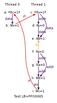

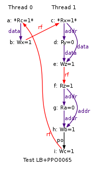

Test LB+PPO0065
PPC LB+PPO0065
"PodWW Rfe DpDatadW Rfe DpAddrdR DpDatadW PosWR DpAddrdR DpAddrdW"
Cycle=Rfe DpAddrdR DpDatadW PosWR DpAddrdR DpAddrdW PodWW Rfe DpDatadW
Relax=
Safe=Rfe PosWR Pod*W DpAddrdW DpAddrdR DpDatadW
Prefetch=
Com=Rf Rf
Orig=PodWW Rfe DpDatadW Rfe DpAddrdR DpDatadW PosWR DpAddrdR DpAddrdW
0:r2=c; 0:r4=x;
1:r2=x; 1:r5=y; 1:r7=z; 1:r11=a; 1:r14=b; 1:r16=c;
 P0           | P1               ;
 lwz r1,0(r2) | lwz r1,0(r2)     ;
 xor r3,r1,r1 | xor r3,r1,r1     ;
 addi r3,r3,1 | lwzx r4,r3,r5    ;
 stw r3,0(r4) | xor r6,r4,r4     ;
              | addi r6,r6,1     ;
              | stw r6,0(r7)     ;
              | lwz r8,0(r7)     ;
              | xor r9,r8,r8     ;
              | lwzx r10,r9,r11  ;
              | xor r12,r10,r10  ;
              | li r13,1         ;
              | stwx r13,r12,r14 ;
              | li r15,1         ;
              | stw r15,0(r16)   ;
exists
(0:r1=1 /\ 1:r1=1)
