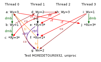

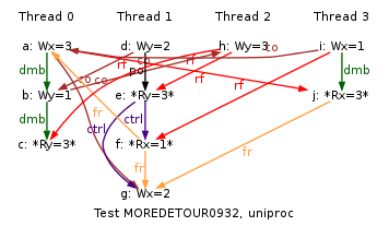

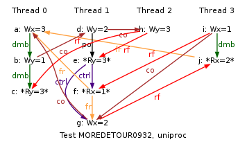

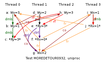

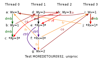

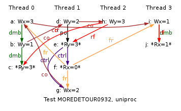

Test MOREDETOUR0932
ARM MOREDETOUR0932
"DMBdWW Wse DetourW DpCtrldR DetourRW Wse"
Cycle=Wse DetourW DpCtrldR DetourRW Wse DMBdWW
Prefetch=0:x=F,0:y=W,1:y=F,1:x=W
Com=Ws Ws
Orig=DMBdWW Wse DetourW DpCtrldR DetourRW Wse
%x0=x; %y0=y;
%y1=y; %x1=x;
%y2=y;
%x3=x;
 P0           | P1           | P2           | P3           ;
 MOV R0,#3    | MOV R0,#2    | MOV R0,#3    | MOV R0,#1    ;
 STR R0,[%x0] | STR R0,[%y1] | STR R0,[%y2] | STR R0,[%x3] ;
 DMB          | LDR R1,[%y1] |              | DMB          ;
 MOV R1,#1    | CMP R1,R1    |              | LDR R1,[%x3] ;
 STR R1,[%y0] | BNE LC00     |              |              ;
 DMB          | LC00:        |              |              ;
 LDR R2,[%y0] | LDR R2,[%x1] |              |              ;
              | MOV R3,#2    |              |              ;
              | STR R3,[%x1] |              |              ;
Observed
    0:R2=3; 1:R1=1; 1:R2=0; 3:R1=1; x=1;
and 0:R2=2; 1:R1=3; 1:R2=0; 3:R1=1; x=1;
and 0:R2=3; 1:R1=3; 1:R2=0; 3:R1=1; x=1;
and 0:R2=3; 1:R1=1; 1:R2=0; 3:R1=1; x=2;
and 0:R2=2; 1:R1=3; 1:R2=0; 3:R1=1; x=2;
and 0:R2=3; 1:R1=1; 1:R2=0; 3:R1=2; x=2;
and 0:R2=2; 1:R1=3; 1:R2=0; 3:R1=2; x=2;
and 0:R2=3; 1:R1=1; 1:R2=1; 3:R1=2; x=2;
and 0:R2=2; 1:R1=3; 1:R2=1; 3:R1=2; x=2;
and 0:R2=2; 1:R1=3; 1:R2=3; 3:R1=2; x=2;
and 0:R2=3; 1:R1=1; 1:R2=0; 3:R1=3; x=2;
and 0:R2=2; 1:R1=3; 1:R2=0; 3:R1=3; x=2;
and 0:R2=3; 1:R1=3; 1:R2=0; 3:R1=3; x=2;
and 0:R2=3; 1:R1=1; 1:R2=1; 3:R1=3; x=2;
and 0:R2=2; 1:R1=3; 1:R2=1; 3:R1=3; x=2;
and 0:R2=3; 1:R1=3; 1:R2=1; 3:R1=3; x=2;
and 0:R2=2; 1:R1=3; 1:R2=0; 3:R1=1; x=3;
and 0:R2=3; 1:R1=3; 1:R2=0; 3:R1=1; x=3;
and 0:R2=2; 1:R1=3; 1:R2=1; 3:R1=1; x=3;
and 0:R2=3; 1:R1=3; 1:R2=1; 3:R1=1; x=3;
and 0:R2=2; 1:R1=3; 1:R2=0; 3:R1=2; x=3;
and 0:R2=3; 1:R1=3; 1:R2=0; 3:R1=2; x=3;
and 0:R2=2; 1:R1=3; 1:R2=1; 3:R1=2; x=3;
and 0:R2=3; 1:R1=3; 1:R2=1; 3:R1=2; x=3;
and 0:R2=2; 1:R1=3; 1:R2=0; 3:R1=3; x=3;
and 0:R2=3; 1:R1=3; 1:R2=0; 3:R1=3; x=3;
and 0:R2=2; 1:R1=3; 1:R2=1; 3:R1=3; x=3;
and 0:R2=3; 1:R1=3; 1:R2=1; 3:R1=3; x=3;
