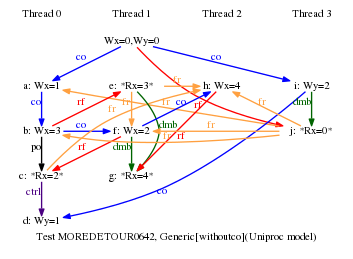

Executions for behaviour: "0:R2=2 ; 1:R0=3 ; 1:R2=4 ; 3:R1=0 ; y=1"

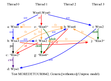

Executions for behaviour: "0:R2=2 ; 1:R0=0 ; 1:R2=4 ; 3:R1=3 ; y=1"

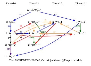

Executions for behaviour: "0:R2=2 ; 1:R0=3 ; 1:R2=4 ; 3:R1=3 ; y=1"

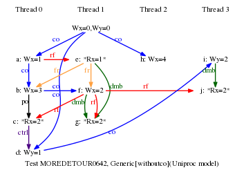

Executions for behaviour: "0:R2=2 ; 1:R0=1 ; 1:R2=2 ; 3:R1=2 ; y=2"

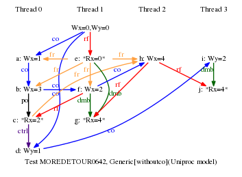

Executions for behaviour: "0:R2=2 ; 1:R0=0 ; 1:R2=4 ; 3:R1=4 ; y=2"
