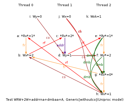

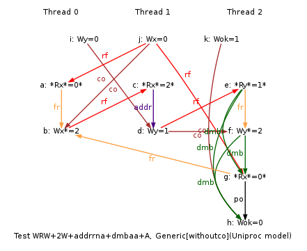

Test WRW+2W+addrrna+dmbaa+A
Executions for behaviour: "0:R0=0 ; 1:R0=2 ; 2:R0=1 ; 2:R1=0 ; ok=0 ; x=2 ; y=2"
Executions for behaviour: "0:R0=1 ; 1:R0=2 ; 2:R0=1 ; 2:R1=0 ; ok=1 ; x=2 ; y=2"
