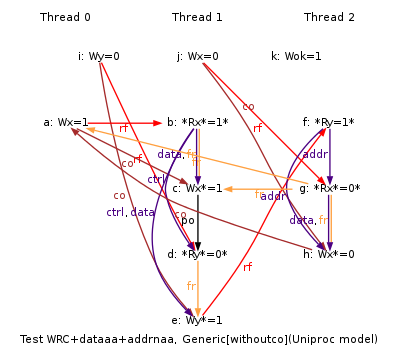

Test WRC+dataaa+addrnaa
Executions for behaviour: "1:R0=1 ; 1:R2=0 ; 2:R0=1 ; 2:R2=0 ; ok=0 ; x=1 ; y=1"

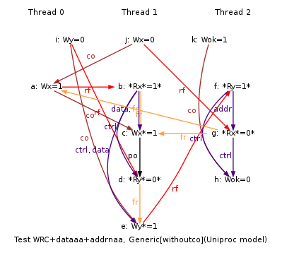

Executions for behaviour: "1:R0=1 ; 1:R2=0 ; 2:R0=1 ; 2:R2=0 ; ok=1 ; x=1 ; y=1"
