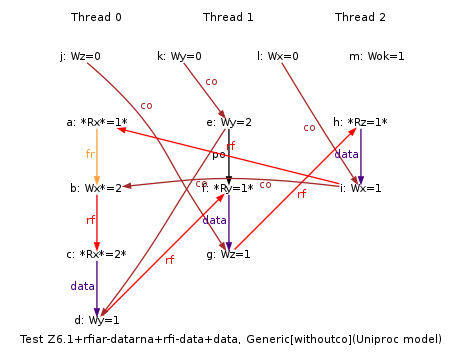

Test Z6.1+rfiar-datarna+rfi-data+data
Executions for behaviour: "0:R0=1 ; 0:R1=2 ; 1:R1=1 ; 2:R0=1 ; ok=1 ; x=2 ; y=1"
ARM Z6.1+rfiar-datarna+rfi-data+data
"RfiAR DpDatadWRNa Wse Rfi DpDatadW Rfe DpDatadW WseNaA"
Cycle=Rfi DpDatadW Rfe DpDatadW WseNaA RfiAR DpDatadWRNa Wse
Prefetch=0:x=F,0:y=W,1:y=F,1:z=W,2:z=F,2:x=W
Com=Ws Rf Ws
Orig=RfiAR DpDatadWRNa Wse Rfi DpDatadW Rfe DpDatadW WseNaA

 P0                  | P1           | P2           ;
 MOV %T3,#2          | MOV R0,#2    | LDR R0,[%z2] ;
 LDREX R0,[%x0]      | STR R0,[%y1] | EOR R1,R0,R0 ;
 STREX %T2,%T3,[%x0] | LDR R1,[%y1] | ADD R1,R1,#1 ;
 CMP %T2,#0          | EOR R2,R1,R1 | STR R1,[%x2] ;
 BNE Fail0           | ADD R2,R2,#1 |              ;
 LDREX R1,[%x0]      | STR R2,[%z1] |              ;
 EOR R2,R1,R1        |              |              ;
 ADD R2,R2,#1        |              |              ;
 STR R2,[%y0]        |              |              ;
 B Exit0             |              |              ;
 Fail0:              |              |              ;
 MOV R3,#0           |              |              ;
 STR R3,[%ok0]       |              |              ;
 Exit0:              |              |              ;
    0:R0=1; 0:R1=2; 1:R1=1; 2:R0=1; ok=1; x=2; y=1;
